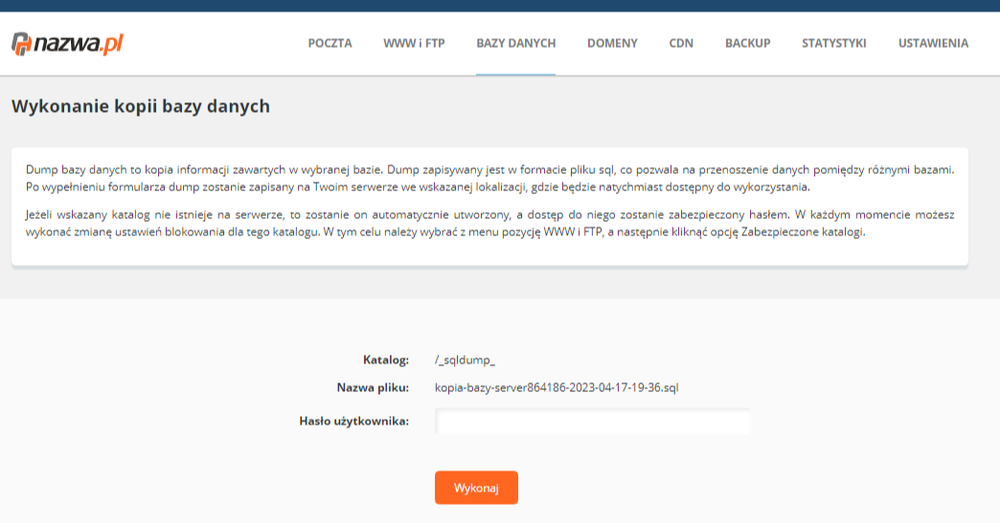

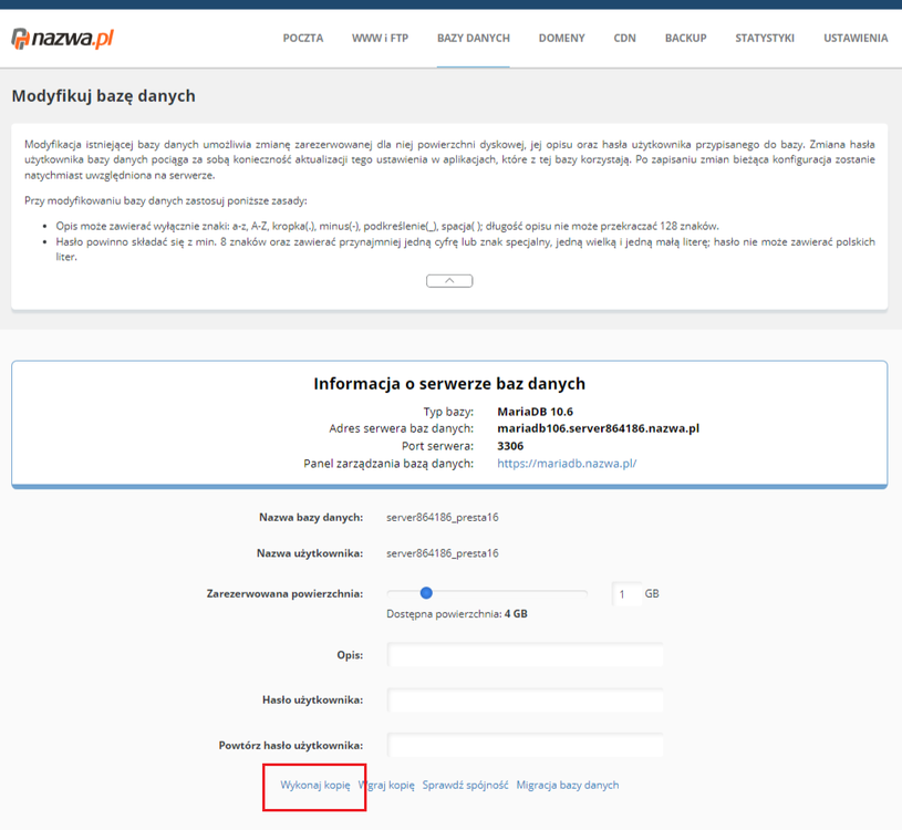

Pisząc o portalu i dalej o eksporcie baz danych, rozumiem że chodzi Ci o CloudHosting Panel. Otóż eksport baz danych możliwy jest do pliku, który zapisywany jest w katalogu /_sqldump na FTP. Realizuje się ze ścieżki:
Bazy danych > Wykaz baz danych > [wybrana baza SQL] > Wykonaj kopię
System nie zapisuje ich jako pliki ZIP tylko jako pliki .sql, które można pobrać przez FTP:
Jeżeli chodzi o intuicyjność naszego narzędzia - dostępne są jego 3 widoki, Classic, Modern i Galaxy, a także osobny tryb RWD. Projektując CloudHosting Panel braliśmy pod uwagę nie tylko otoczenie rynkowe, ale również uwagi zgłaszane przez  przedstawicieli branży IT. Każdy klient może sobie wybrać ten widok, który jest dla niego najbardziej czytelny. Jeżeli pojawia się jakiś problem ze znalezieniem określonej funkcji, mamy rozbudowane Centrum Pomocy gdzie odpowiadamy na każde pytanie z zakresu obsługi hostingu https://www.nazwa.pl/pomoc/
Na koniec odniosę się jeszcze do tematu zrywania połączenia FTP. Potwierdzam, że nie mieliśmy i nie mamy takich zgłoszeń od klientów. Sami również, z dziesiątek różnych miejsc, każdego dnia weryfikujemy działanie każdej usługi i to wielo-, wielo-, wielokrotnie. Nie moglibyśmy sobie na tego typu sytuacje pozwolić. Dlatego, aby wyjaśnić ten konkretny przypadek zerwania połączenia FTP, prośba o kontakt z naszym całodobowym Działem Obsługi Klienta - [email protected] lub infolinia 22 454 48 10.
