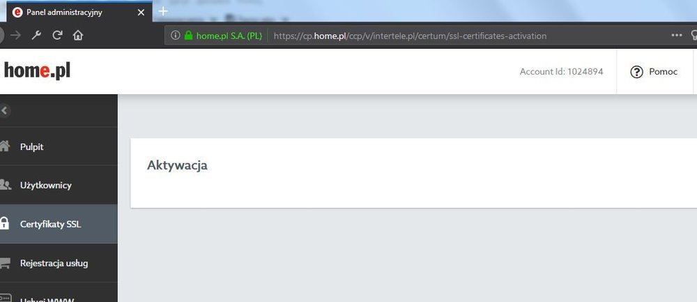

Bugi-Bugi  po wejściu w certyfikaty SSL do aktywacji pojawia się pusta ramka.
Nie ma tego loadera więc jak widać na screenie widać, że nie nie ma i nic się nie dziiej :(
Dopiero po jakimś czasie pojawia się button ...  Jak już się pojawił button dalszych akcji  ¬¬ wykonaliśmy potwiedzenie i
Na adres email admin@--------pl wysłana została wiadomość z linkiem do potwierdzenia własności domeny. Po potwierdzeniu certyfikat zostanie wydany i dostępny będzie w panelu administracyjnym usługi.
Tymczasem e-mail skrzynka pusta .... trochę SŁABO to działa :(
Wiec po jakim czasie powinien dojść ten e-mail bo nie wiem co dalej ?
@Mion
Wiadomość od jednostki certyfikującej (bo to o nią chodzi) może zostać wysłana w ciągu 60 minut. Poczekaj chwilę i ewentualnie daj znać na priv. Do momentu potwierdzenia lista certyfikatów SSL do aktywacji będzie pusta.
OK, może warto by było o tym poinformować użytkownika w tym komunikacie, że możne to zając 60 minut, a nie jak obecnie, gdyż obecny komunikat oznajmia co innego:
Co IMHO wprowadza w błąd i powoduje tego typu niejasności :(
@Mion
Request o wysłanie wiadomości został ponowiony, zerknij teraz (również foldery spam/kosz), czy wiadomość jest widoczna. Jak nie, będziemy działać dalej.
Na PM pisałem ...
W każdym bądź razie dziękuje za SZYBKĄ  pomoc / błyskawiczną .
Problem został rozwiązany :)
Pozdrawiam
Edytowane przez Mion
