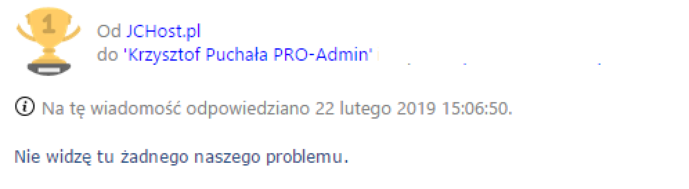

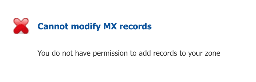

Wspominasz o MXach; DKIM  ; SPF, owszem zrobił bym to ale
image.php?di=LB3U
image.php?di=JA7C
Więc swoje uwagi lepiej pozostaw dla siebie (;, zbyt długo prowadzę własne firmy aby nie wiedzieć kiedy można a kiedy nie można napisać czegoś o 'konkurencji'. Moje firmy nie mają nawet 1% przychodów z usług hostingowych - także akurat jchost jest dla nas słabą konkurencją. Gdyby odpisali na @ z propozycją rozwiązania problemu lub jakimikolwiek sensownymi informacjami - ten wpis by się tu nie pojawił. Dostałem za to:
