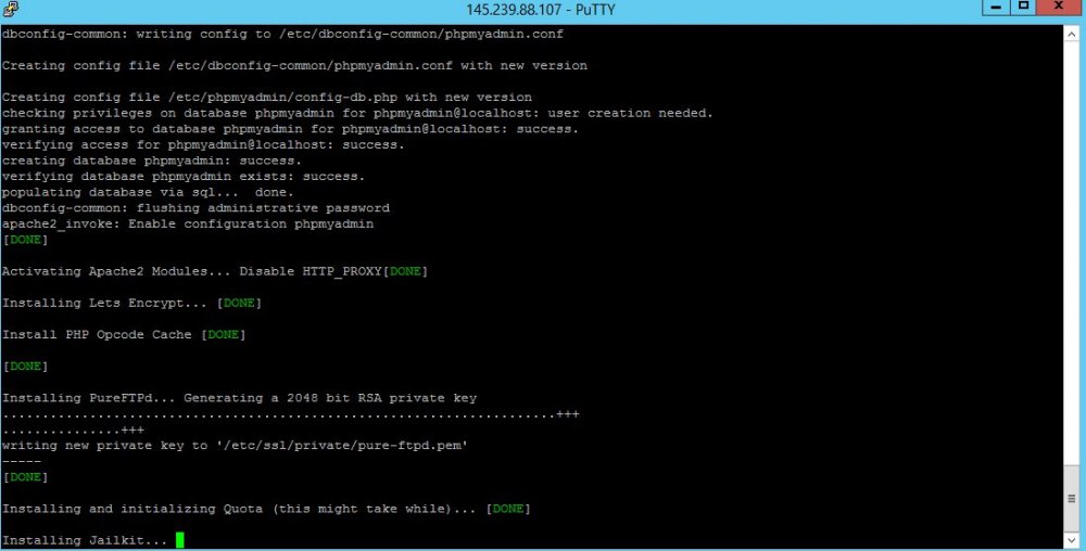

Zrobiłem reinstalacje Serwer VPS został zainstalowany razem z systemem Debian 9 (Stretch) (wersja 64-bitowa)
Instalacja zakończyła się bez błędów i wyszło, ze letsencrypt jest zainstalowany:instalacja_bezlestencrypta.thumb.jpg.a2afbc035676406043b34b37e5827f96.jpg
Utworzyłem usera z opcją SSL
I jak dodaje domenę zazna czając to po dodaniu nie są zaznaczone
Co więcej w logach w ogóle nie ma żadnej akcji od letscncrypt:
Wiec mi nie działa :(
Jak ktoś  jest chętny by zobaczyć dlaczego, to chętnie udostępnię dane do SSH i panelu ISPconfiga :)
Dopiero jak osobno doinstalowałem:
Cytuj
apt-get install certbot
To certyfikat się generuje :)
