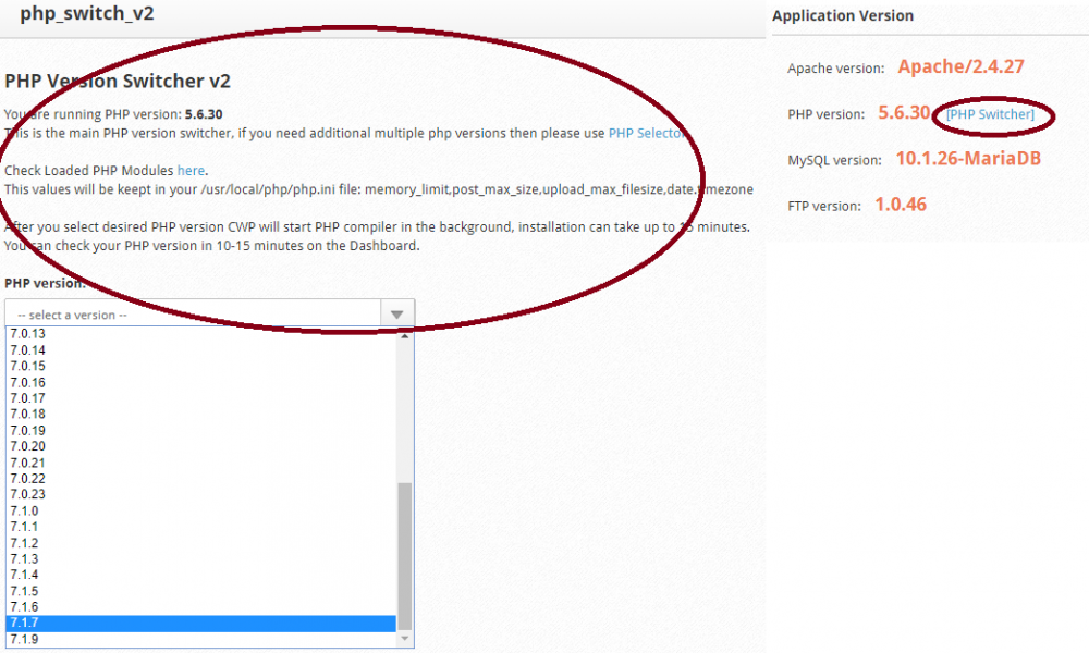

Hmmm wiem jak wygląda panel, więc jak się kompiluje PHP...  Ale co masz na myśli powyższa grafiką ?
@Mion, że w tym miejscu wybierasz defultową wersją PHP dla całego serwera i o ile żadna z domen w htaccess nie ma handlera do innej wersji PHP to będzie śmigać właśnie na tej, którą wybrałeś w menu ze screena.
Echa, ale jak to wiem chodzi o to, ze nie ma informacji jaka jest defaultowa wersja skro została wybrana z puli skopmilowanych na liście wyboru PHP powinna być zaznaczona + pozostałe jakie są aktualnie do wyboru tych uprzednio skompilowanych.
U góry jest napisane, i po prawej w głównym menu jaką masz obecnie na default ustawioną :P
Na tej podstronie masz też napisane, że po wybraniu zacznie się kompilacja :P
Podane jest również co wklepać w konsoli, aby móc śledzić przebieg i czy się skończyło.
