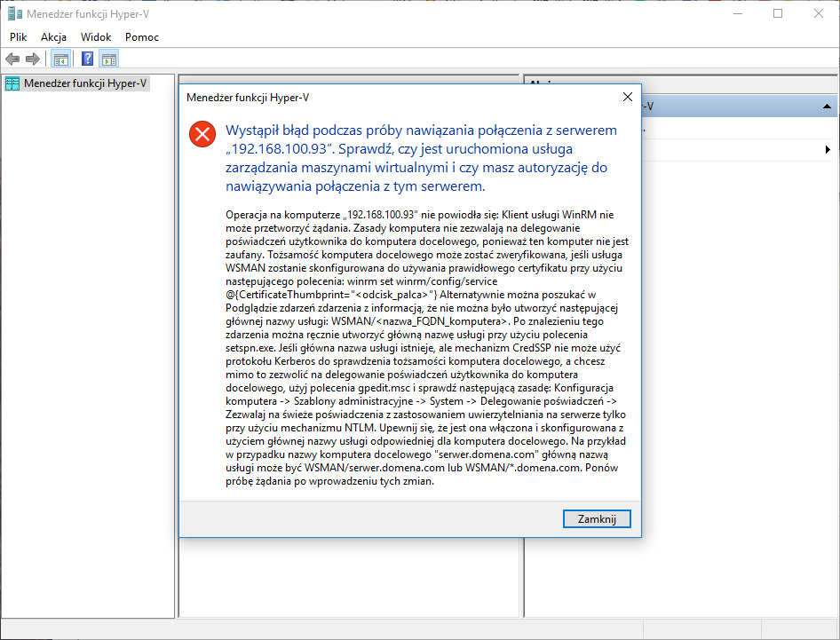

Mam pewien problem z systemem microsoftu Hyper-V 2016. Zainstalowany na komputerze na którym wirtualizacja jest wspierana wszystko zostało poprawnie skonfigurowane.
Gdy chce się podłączyć do serwera przez Menedżer funkcji Hyper-V na Windows 10 to wyskakuje mi cały czas takie błąd :
Walczyłem parę godzin z tym i nic nie szło dodam że w gpedit dodałem to i też nie działa. Z tym winrm też nie działa to.  Zapora w systemie wyłączona dalej nie działa łączenie. Jeszcze zainstalowałem Hyper-V 2012 ale też nie działało te same błędy były cały czas. Wróciłem na Hyper-V 2016 i dalej nie działa.
Youtube i konfiguracje hyper-v są przeważnie robione na systemie Windows Server a ja mam goły system Hyper-V. Support Microsoftu też nie pomaga. Skorzystałem jeszcze z tej strony http://blog.kaluzny.pro/podstawy-instalacji-i-konfiguracji-hyper-v-server-2012/ ale na jednym jak i na drugim systemie nie działało to.
Czy jest ktoś w stanie mi pomóc? Będę bardzo wdzięczny.
Spróbuj na obu maszynach założyć konto użytkownika z tym samym hasłem i prawami administratora włącznie z tymi od zdalnego zarządzania (jak to dokładnie wygląda w 2016 nie powiem, bo nie pamiętam).
Próbowałeś może na tym systemie z Hyper-V zamieniać ustawienia dla zdalnych połączeń aby nie używał uwierzytelniania na poziomie sieci?
