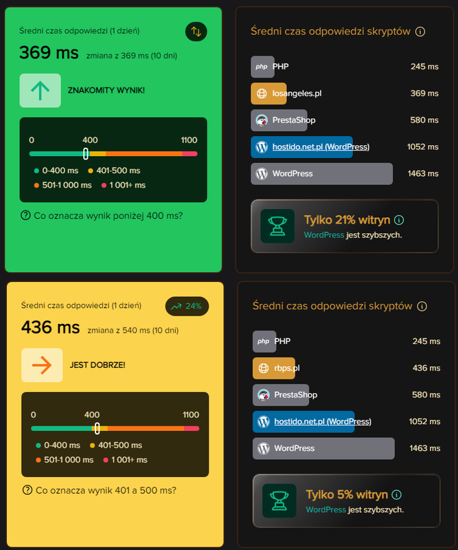

@sebak Wyjaśnisz mi proszę, jak to jest możliwe że 21 % stron ładuje się szybciej niż 369 ms, podczas gdy tylko 5 % ładuje się szybciej niż 436 ms ? ;)
Ponadto:
  1. Nie jest jasne, czy pomiary zostały dokonane przy użyciu HTTPS czy HTTP.
  2. Na wykresie z 10 dni, nie ma wyników z CACHE, które są na wykresie z 3 m-cy
  3. Domyślnie powinien być przedstawiony wynik z CACHE + informacja o tym fakcie, lub oba, gdyż również nie jest jasne czego średnia się tyczy w przypadku gdy CACHE jest włączone.
  4. Przy wykryciu zmiany hostingu, nie sprawdzacie czy pod domeną jest ta sama zawartość, czego efektem jest np. 30 KB przed zmianą i 60 KB po zmianie i nie wiadomo czy wynika to ze zmiany zawartości, szablonu, wtyczek czy choćby z włączonej kompresji GZIP a wszystko wymienione. A ma to wpływ na wynik podobnie jak użycie HTTPS zamiast HTTP.
Ranking jest generowany na podstawie ostatniego sprawdzenia. Zobacz wykres 10 dniowy i będziesz wiedział skąd takie miejsce w rankingu w danej chwili.
Nie chodzi mi o miejsce w rankingu ale kwestię że ilość szybszych stron jest podawana błędnie. Gdyż nie jest możliwe aby aż 21 % stron ładowało się szybciej niż 369 ms i jednocześnie aby tylko 5 % ładowała się szybciej  od znacznie dłuższego czasu ładowania tj. 436 ms.  Gdyż jest oczywiste, że ze wzrostem czasu ładowania coraz więcej stron jest szybszych a nie na odwrót jak na przytoczonym przykładzie.
Nie zrozumieliśmy się, więc jeszcze raz dokładnie. Wartości które przytoczyłeś, dotyczą średniej z doby, a ranking jest generowany na podstawie ostatniego odpytania (odbywającego się co 2h). Wynik tego odpytania znajdziesz w wykresie 10 dniowym.
Jak sam widzisz, na stronie macie dużo niejasnych kwestii wprowadzających użytkownika w błąd, jak na przykładzie powyżej. Dodatkowo przy aktualizowaniu tylko części domen co 2h tenże ranking  (ile stron wczytuje się szybciej/wolniej) to jeden wielki chaos i nieporozumienie. Ale to Wasza piaskownica, więc możecie prezentować dane jak tylko zechcecie. Jednak musicie wziąść pod uwagę, iż nie wszyscy użytkownicy przeglądają wspomniany wykres, który w dodatku domyślnie pokazuje dane z 3-ch miesięcy a nie 10 dni, o czym wspominałem już wcześniej i co tylko pogłębia wspomniany chaos.
