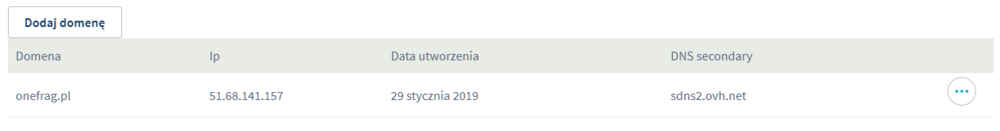

Zaczynam swoje początki z vps i mam mały problem z podpięciem domeny do niego , na samym vpsie korzystam z vestpa panel.
W panelu klienta ovh dla vps w zakładce dns secondary dodałem domenę, która została poprawnie dodana i mam teraz dns secondary
sdns2.ovh.net
W panelu vesta panel dodałem Domyślne serwery nazw of1.ovh.net oraz of2.ovh.net lecz gdy zmienie dns dla domeny wskazuje ona że owe serwery nie odpowiadają, czy jest ktoś w stanie wytłumaczyć mi krok po kroku jak poprawnie to skonfigurować

Ale ten DNS sam z siebie nie działa :)  w panelu OVH musisz przypisać domenę oraz zweryfikować po przez rekordy w strefie DNS w WestaCP >  A + TXT.  Musisz mieć skonfigurowany BIND 'a by mógł  nastąpić transfer strefy.  Trochę to skomplikowane więc szczegółów nie opisze.  Poszukaj w necie poradników od westacp będą w nich jak utworzyć serwery dns.

Te kroki co opisałeś własnie robiłem w panelu ovh aby móc podpiąć domenę pod vpsa

Ale nie masz serwerów nazw of1.ovh.net / of2.ovh.net :)
Możesz co najwyżej utworzyć wlasne w wykupionej w OVH domenie np:
ns1.mydomena.ovh > i tutaj konfiguracja  ns1 [ A] > Twoje IP
ns2.mydomena.ovh > i tutaj konfiguracja  ns2 [ A] > Twoje IP
To jest opisane w poradnikach. Nie działaj na oslep ;)
A DNS secondary nie zadziała jeśli nie zrobisz tego co pisałem, czyli nie nastąpi transfer strefy DNS .
