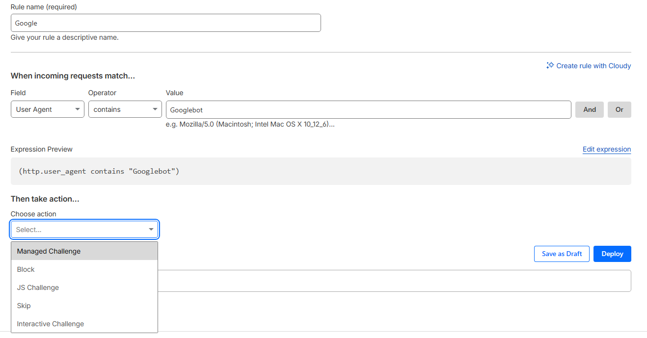

Dodaj w ustawieniach firewalla samego CF bypass dla googlebota: Field: User Agent Operator: contains Value: Googlebot then allow. No i najzwyczajniej w świecie zobacz access logi i error logi jaki jest return code dla googlebota.
