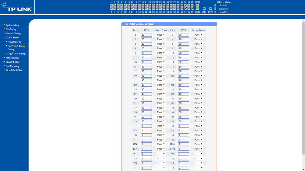

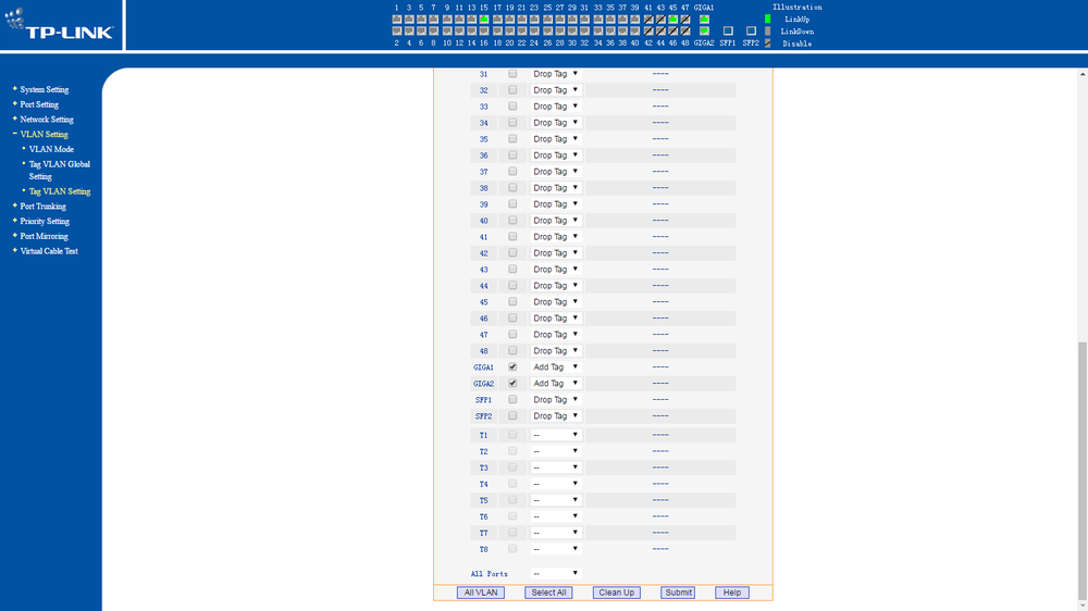

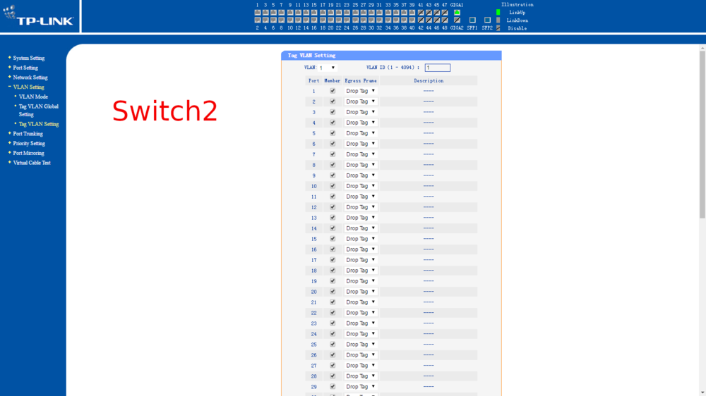

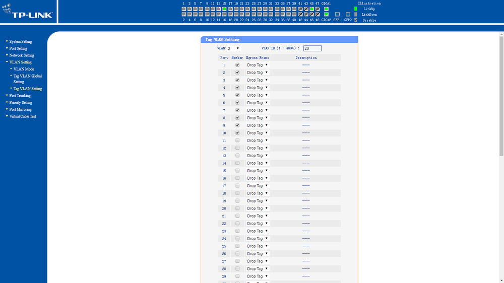

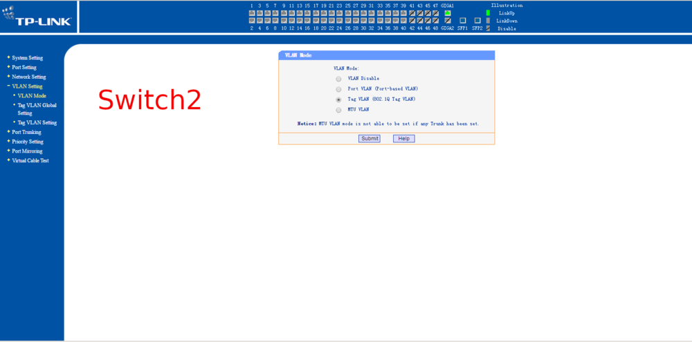

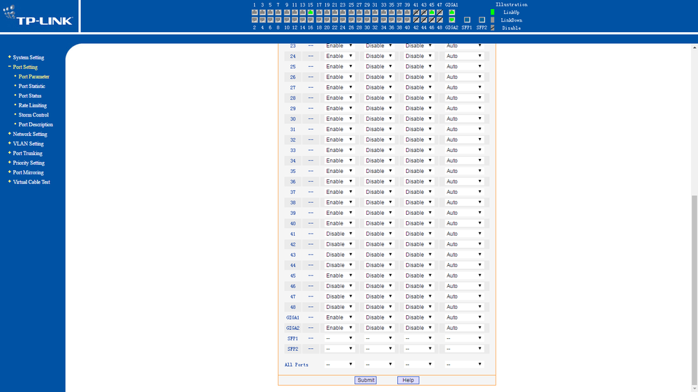

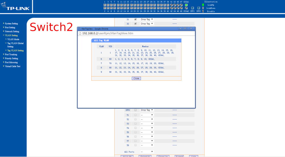

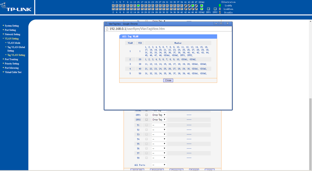

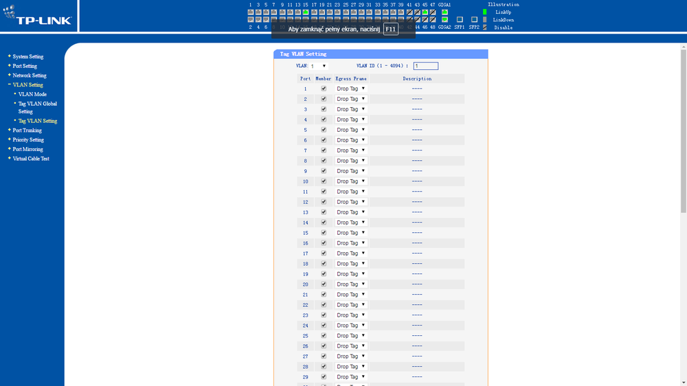

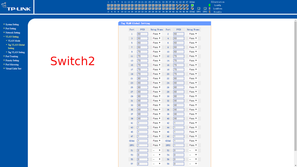

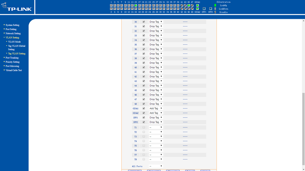

  2. Witam Mam problem z konfiguracją drugiego switcha dla vlan. Układ jest taki, ze mam 2 switche TP-LINK TL-SL2452WEB. O ile na pierwszym switchu wszystko działa to na drugim vlany kompletnie nie działają. Żaden z komputerów podpiętych do którejkolwiek grupy vlan nie otrzymuje adresu IP oraz nie ma nią komunikacji z poziomu serwera. Nie wiem co mam źle ustawione. Jak macie jakieś doświadczenia w tej kwestii to proszę zerknijcie na poniższe fotki. Może ktoś ze świeżym umysłem zauważy błąd. Mój mózg już wysechł ... :D. Oba switche mam spięte przez port Giga2 na swich1 i Giga1 na switch2. Giga1 switch1 podpięty jest serwer z vlanami. Bardzo zależy mi na szybkim rozwiązaniu problemu. Pozdrawiam Igor
